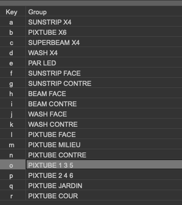

A ce jour, la seule solution qu'on a trouvé, est d'avoir une page de scène pour chaque groupe de machines à piloter.
(Exemple de nos groupes de machines en pièce jointe)

- Capture d’écran 2024-12-16 à 23.30.53.png (29.16 KiB) Viewed 30789 times

La meilleure organisation selon nous pour votre besoin est effectivement une page de scène par fonction (pan/tilt, RGB, ...) et par groupe.
Et si vous souhaitez pouvoir appeler des configurations différentes de toutes ces pages en un seul clic, il faudra une Macro par configuration.
