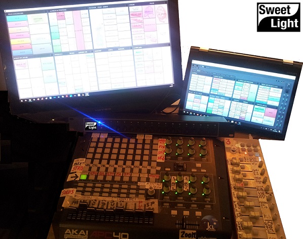

Je peux donc vous confirmer ce matin que ça maaaaaarche avec mon PC LENOVO Win10 !
Parfait et encore merci pour votre aide toujours aussi efficace et précieuse.
Voici une petite photo de ma config avec désormais le Rack 1024 (2 écrans tactiles et qques potars sous la main)
Je reviendrai vers vous sans doute pour utilisation avec la tablette, je reste en échec dessus par manque de temps...
Au plaisir
Au plaisir

Re: [Windows] - le mode StandAlone ne fonctionne pas [fixed]
Merci pour ce retour.
Content de voir que tout est ok pour vous avec l'interface Rack1024.
On reste à votre disposition pour l'utilisation avec la tablette.
Vous pourrez poster le problème ici https://forum.thelightingcontroller.com ... m.php?f=45 , et on répondra au plus vite.
Sympa la photo !
(on vous envoie un message privé à ce sujet)
Sympa la photo !
