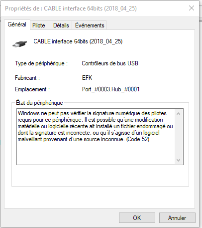

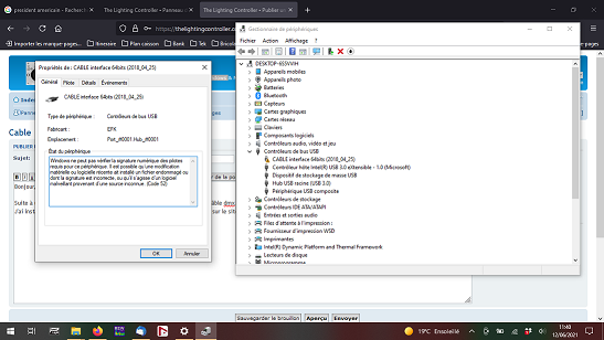

Suite à une réinstallation de mon ordi j'ai un problème de driver pour mon câble dmx.
J'ai installé la dernière version de sweetlight, et récupérer les dernier driver sur le site, mais quand je les installe j'ai un problème de signature électronique.

J'ai réessayer en suivant la méthode en vidéo, et j'ai toujours le même problème, mon installation windows est toute récente et j'ai bien une connexion internet.
Édition Windows 10 Famille
Version 21H1
Installé le ‎07/‎06/‎2021
Build du système d’exploitation 19043.1055
Expérience Windows Feature Experience Pack 120.2212.2020.0
J'ai réussi à installer le pilote version 2017_07 le logiciel vois bien une interface même si il y a un truc étrange un périphérique USB Serial port reste inconnu.
Avec la version 2018_04_25 cela ne fonctionne pas.

Installation de sweet light V9.2.23 - 201127 - 64 bits,
lorsque je plug mon USB Câble Windows voit DMX Cable dans autre périphérique, erreur code 28
Si je lance windows Uptdate il me propose EFK - USB - 7/24/2017 - 2.8.25
SI je l'installe j'ai dans contrôleur usb Cable Interface 64bits (2017_07)
et dans autres périphériques USB serial Port erreur code 28
Par contre Sweet Light voit bien une interface, mais le pilote n'est pas à jour.
Si je met le pilote à jour avec la version en ligne cela me mais le message d'erreur qui est présent dans les 1er capture d'écran.

On n'arrive pas à lire le texte dans votre capture d'écran ; pouvez-vous svp en poster une de meilleure résolution ?

Voila
